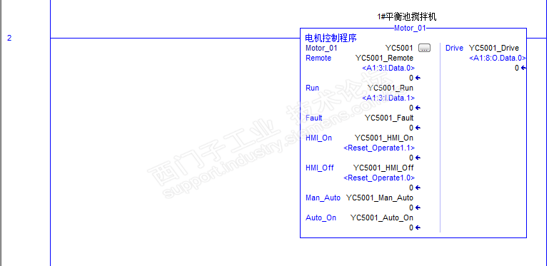

每一个设备都有手动和自动切换,自动和单步使用自动起停,默认为手动起停。
在手动模式时,每台设备单独起停,单步和自动都是按照逻辑起停设备,将自动逻辑和设备单独起停分开程序更清晰一些。
