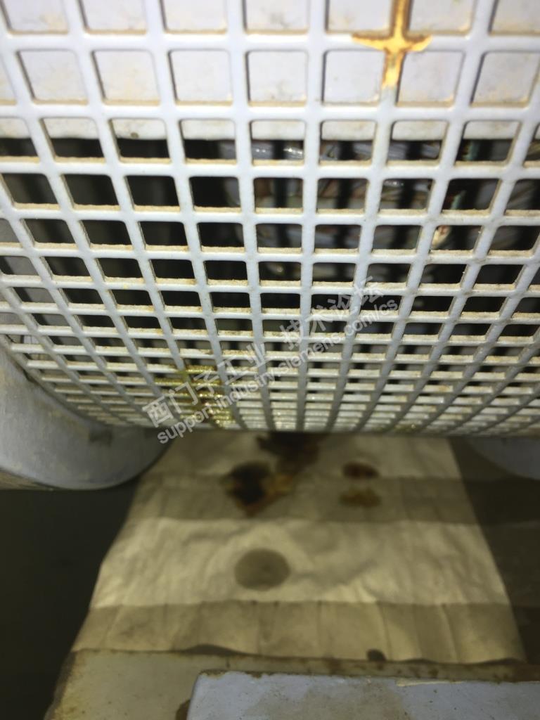

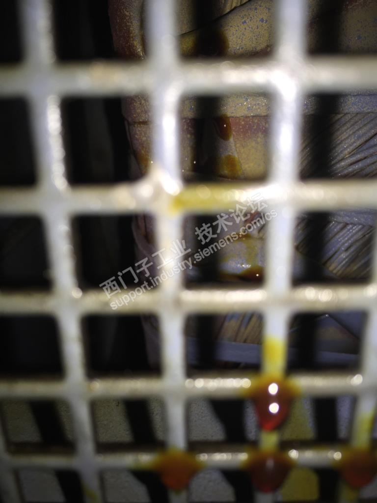

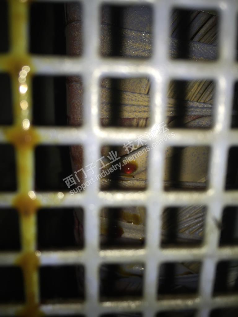

谢谢版主和各位师傅的关注。开始也担心是轴承滑油导致的,但是观察没有发现流通汇集的痕迹,用绝缘表测过绝缘值也没发现问题。
本身这台电机是水空冷的,密封性相对也是比较好的,个人觉得不应该是环境中的油气。
附上Wolfer的电机(690V,600kW)的图片,这台电机是风冷型的。麻烦各位师傅看看有没有遇见过类似的现象。
另外还是想问下,这种大型电机的维护周期,除了按照时间节点加注润滑油外,还有没有需要进行的检测和维护?当然也期待哪位师傅能提供适用的使用手册。
谢谢!
