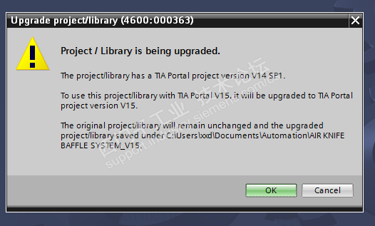

?这段时间升级为PORTAL V15了,相关程序也进行了升级,升级时提示如下,会自动升级

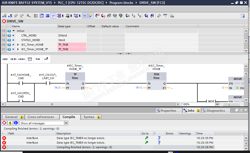

但是,升级后,发现了2个问题:
1. 发现FC块中,作为参数的定时器,编译不能通过(单独对此块进行编译),报定时器不存在,难道是升级V15时,程序出问题了,再回到V14,进行块编译,没有问题。
于是,对程序块整体进行编译,问题解决了,此块也没有报错了

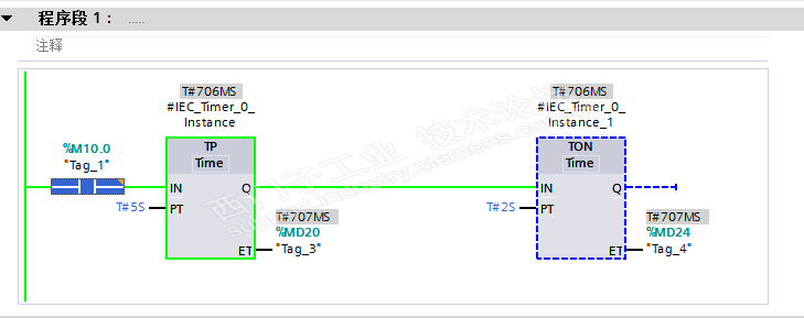

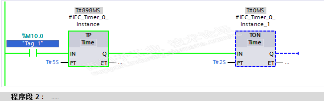

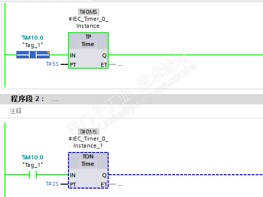

2. 定时器如果ET输出参数不赋地址的话,会出现动作不正确的情况(刚开始以为是升级V15后出现的问题,但在V14下测试了一下,也是同样会出现,于是就进行了如下的测试)

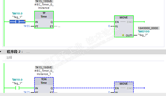

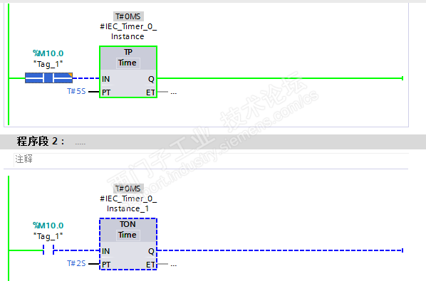

情况一:ET参数不赋地址,Q后面也没有指令,定时器就会动作不正常,不会计时,Q输出也不受控了
(不管前面的M10.0为1还是0)
(TP定时器不会计时,直接接通)
(TOP定时器也不会计时,一直断开)

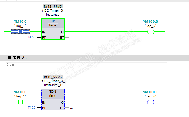

情况二:ET不赋参数,但Q后面跟指令,定时器就会正常动作(第一张图的第一个定时器就可以正常动作)
情况三:ET赋参数,Q后面不跟指令,定时器可以正常动作
最后总结:
1.定时器最好给ET参数赋地址,这样定时器可以正常运行,不容易出错;
2.定时器Q后面跟指令的话,可以不给ET参数赋地址;
