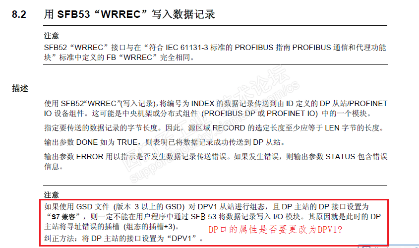

用SFB53修改S120参数。
执行SFB53时,DONE和BUSY位在TRUE和FALSE之间不断变换,ERROR位也是FALSE,就是写不成功。
程序是没有问题的,是否跟DP模式有关?主站和从站都要设置为DPV1吗?
DP主站设置
 DP从站设置
手册说明:
