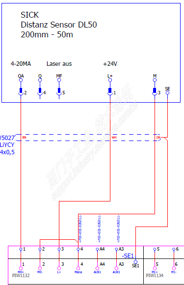

回复:sick激光距离传感器与西门子1500模拟量模块输入模块接线问题
通成
    20
    9
注册时间:2016-12-16
发布于 2018-01-18 07:55:38
你可以参考一下这个
 其中1-L+ 3-M 接24VDC电源,2-QA接模拟量(接入模块时你需要从M并联一根线过去),4-Q接开关量(如果你需要的话)
仅供参考
