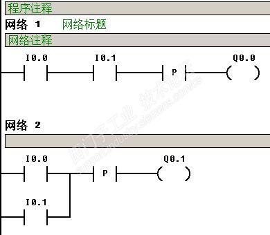

版主,能流是前面整个状态的变化而不是某一位的变化?是这样理解吗?
以下是引用yanxiao在2018-01-17 20:07:20的发言 >5楼:沿指令一般是这样解...
引用5楼详细内容:
沿指令一般是这样解释的:
P取的是I0.0的沿。似乎这样说很合理,工程应用也没问题。
那么下图:
网络1和网络2中的P,又取的是谁的沿?单个变量的沿?不是,是I0.0和I0.1运算后的结果的沿。
这样,问题就清楚了:P指令只看眼前,看不到I0.0和I0.1。
在STL中,沿指令只看栈顶值,LAD中,沿指令只看它面前的能流。
所以, W 侠的第一次问题出现时,尽管 I0.0 有0到1的变化,可是 P 指令前的能流,却没有0到1的变化。
以下是引用WWCWWC在2018-01-17 16:48:07的发言 >:我自己也是有此感觉...
引用详细内容:
我自己也是有此感觉,反倒一下子也说不出一个所以然来,请版主指正。
应该是沿前面的所有逻辑运算结果。
