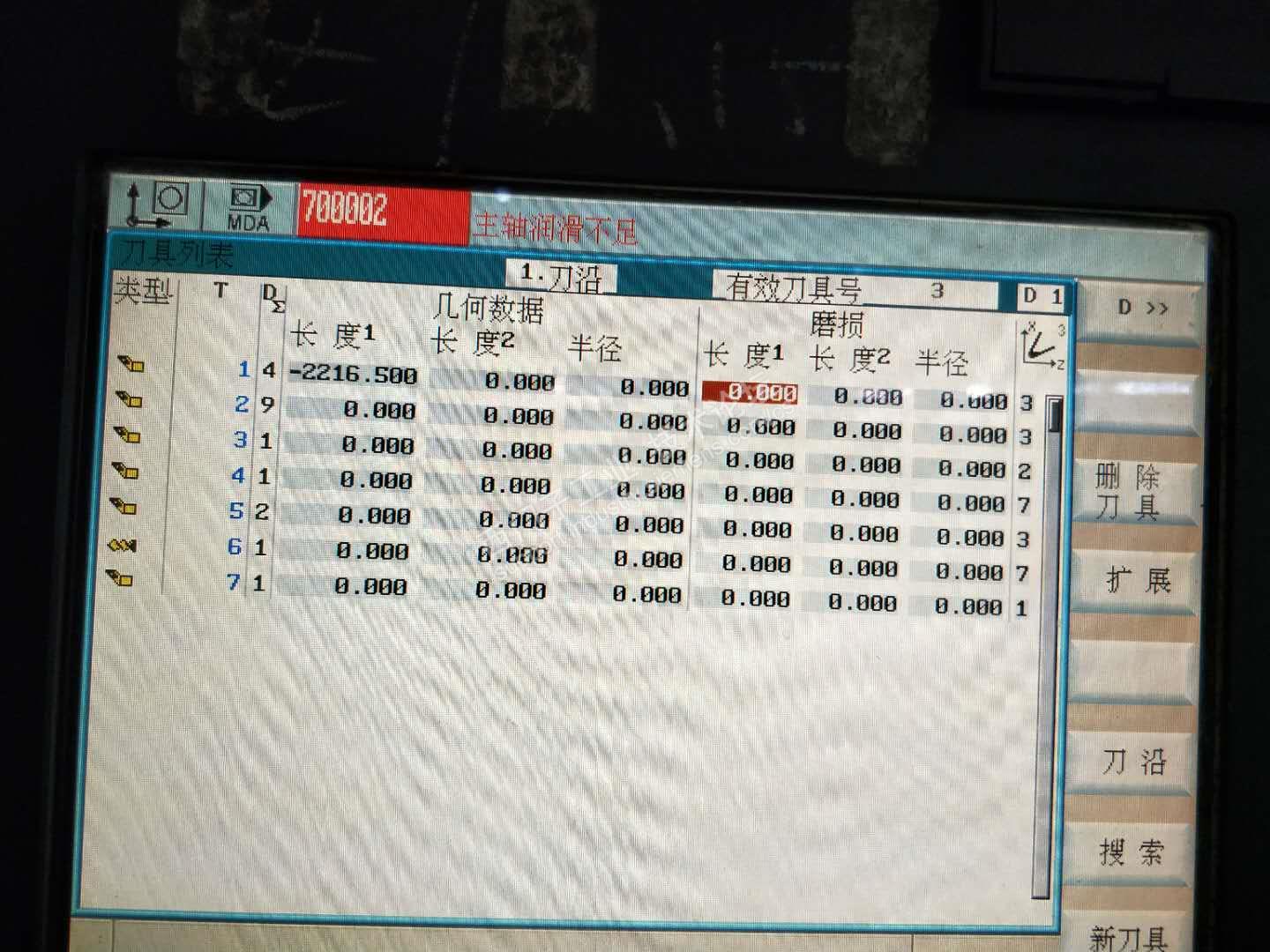

的确,就是刀补的问题,但奇怪的是X轴的2000多mm,Z方向没有,不过我把这个补偿清完零后,自动换刀也正常了。谢谢各位!
