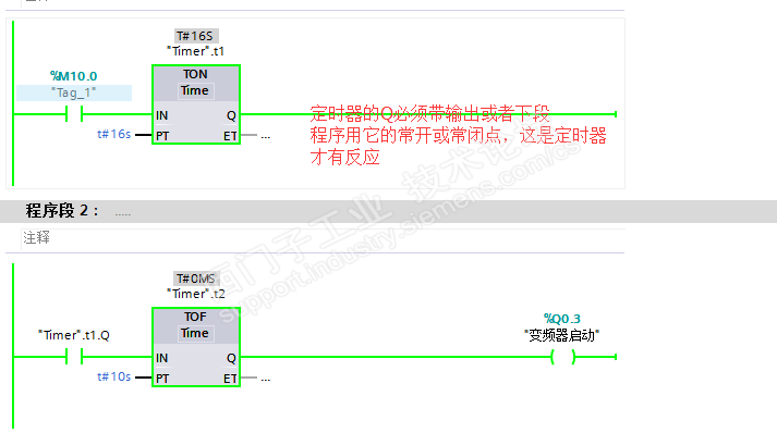

回复:V14博图是不是不能仿真定时器,不同类型定时器可以用统一背景数据块DB吗

以下是引用cy77223在2018-01-18 15:16:35的发言 >
这样才能有反应,与原来200,300不一样啊,若是只有一个定时器,下面没有调用,或者定时器后面不跟东西它不会定时
真的这样吗?以前还没有注意到呢!抽空试验一下~!
