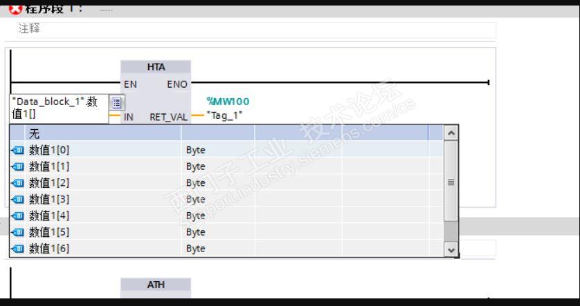

我知道这样但是不行啊所以我才把优化那个属性去掉敲键盘
以下是引用 westcowboy在2018-01-18 11:09:24的发言 >6楼:楼主怎么老在想着敲...
引用6楼详细内容:
楼主怎么老在想着敲键盘呢?用鼠标不好吗?
拖住你想要发送的变量,别管它是数组还是结构体还是浮点数。
拖住---到这个地方--松手。
就这么简单。So Easy!
以下是引用cy77223在2018-01-18 09:36:01的发言 >5楼:我想用一个双字怎么...
引用5楼详细内容:
我想用一个双字怎么写
以下是引用BBdell在2018-01-17 17:14:15的发言 >3楼: 输数据块的名称...
引用3楼详细内容:
输数据块的名称,会提示
LEN 处不能天直接填数字,直接填数字提示错误,单位是字节
如果要使用指针,请参考下图,不要选择具体的变量,选择"无"即可
