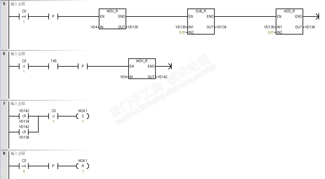

感谢RENHQ的热心回复,我使用200samrt和smart V3触摸屏,今天做了一个程序,经过测试可以使用。程序如下图:
说明:
VD4:当前压力
VD130:记录第一个数据的值
VD134:偏差下限
VD138:偏差上限
VD142:第2-n个数据的值
为了节省时间,测试每秒记录一个数据,第一个数据保存下来,并计算出偏差范围(VD134-VD138),第二次之后记录的数据跟偏差范围比较,在范围之内认为正常,继续记录;当第n次(n<120)时,记录的数据超出偏差范围,复位计数器C0,并开启重新记录。直到记录的120个数据均满足偏差范围
