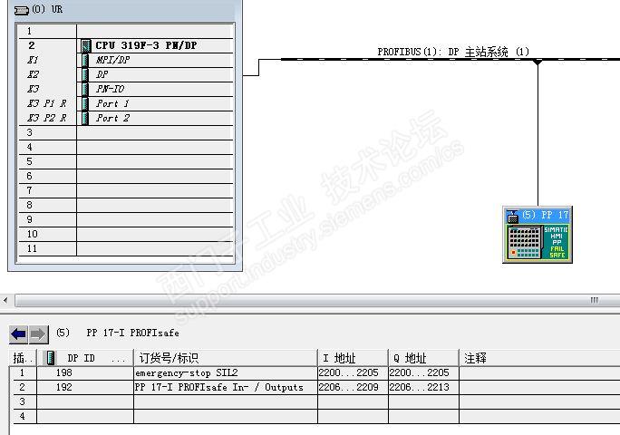

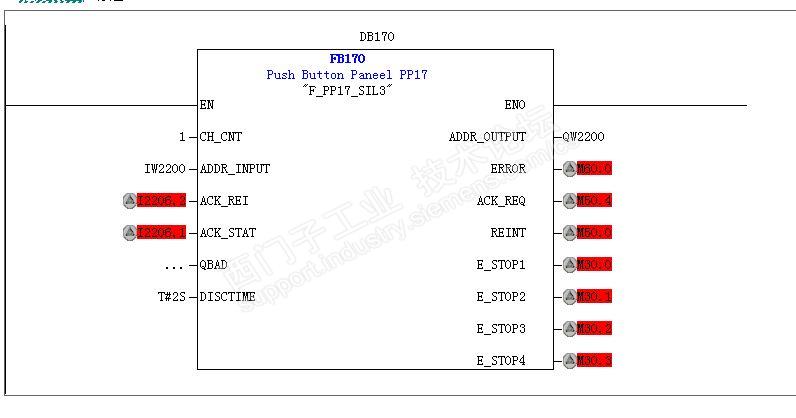

求助:FB170块,ADDR-INPUT,地址写入PIW22
Fb177.rar
00或IW2200报错,如何写,请专家指教。
谢谢,各位,已解决,硬件组态选SIL3.
