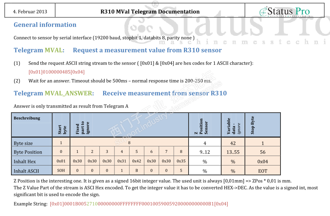

1200和通讯板CB1241与第三方的一个水平仪自由口通讯,需要发送ASCII码,我用sendptp和rcvptp点对点通讯,老是不成功,报错8080,请高手指点。上面的图片是水平仪的通讯协议,怎么写实例程序。
