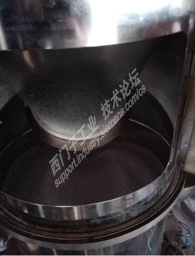

当下面的料斗没有料阻挡时,吸料活动挡块和下料口间隙比较大一点,活动挡块的后端有磁铁,料斗外壁安装有检测挡块位置的接近开关。
料斗内空料活动挡片状况

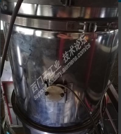

抽料活动挡块位置检测接近开关
当抽料活动挡块位置在接近开关检测距离内,开关动作,抽料风机就开始工作,负压的吸力将活动挡块和下料口吸合密封后,上面的料斗真空度增大,将颗粒料吸到料斗内。

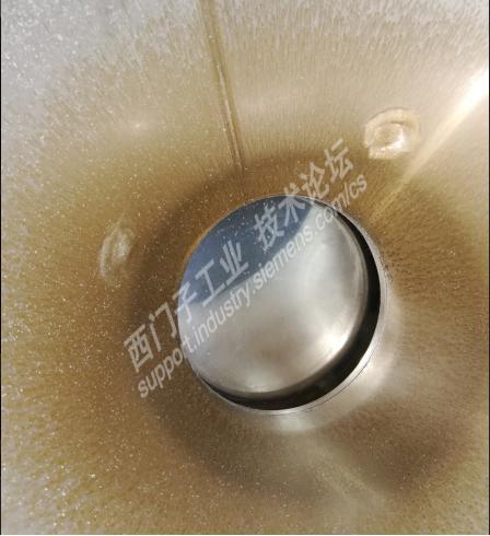

观察抽料不好原因就是下料的活动挡块和下料口吸合的不紧密,有时手动辅助动一下挡块就就可以上料了,

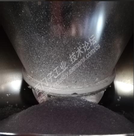

料满的状态,料将挡块打开了,活动挡板不能恢复正常位置,活动挡块的后端的磁铁和料罐外接近开关位置不在接近开关工作位置内。
