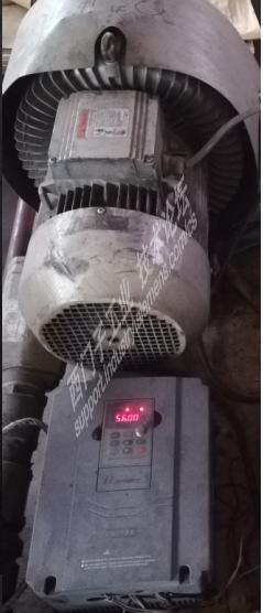

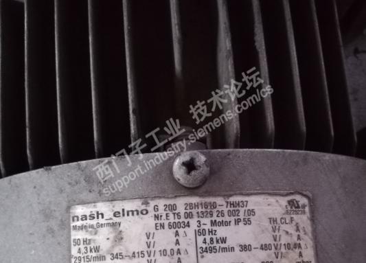

看电机参数是可以使用在60HZ的,此时电机速度从2915提升到3495转,功率变大了0.5KW,风机的抽力有所提升,使用变频器控制风机,发挥风机可以使用在60HZ的长处
目前经过调试使用56HZ 就能可靠稳定抽料。最终的结果就是使用变频器提升风机的转速达到抽力增大,让密封可靠就解决了问题。
