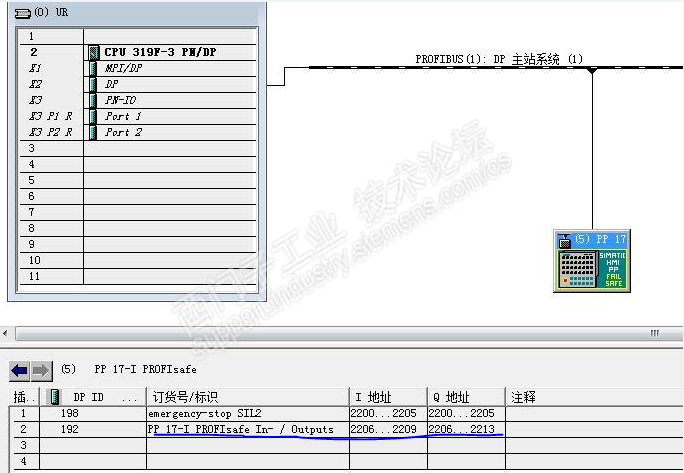

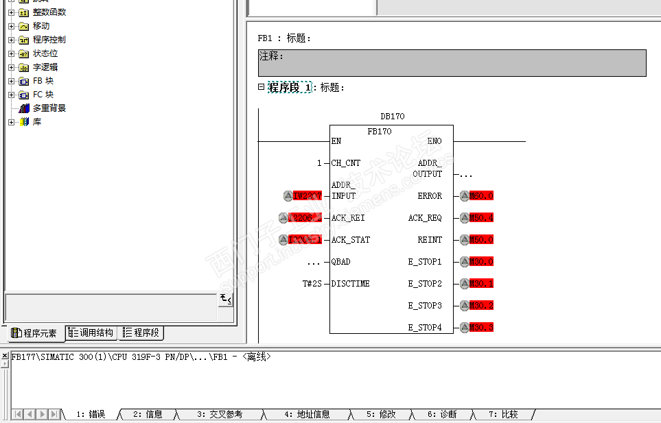

回复:PP17_I PROFLSAFE 实例程序如何写输入输出地址
通成
    20
    9
注册时间:2016-12-16
发布于 2018-01-19 17:15:52
2楼
安全输入地址是2206-2209 安全输出地址是2206-2213
地址2200-2205应该不是安全输入地址
错误提示就是IW2200不是 F-I/Os
因为IB2206你下面已经用过其中的地址了 输上IW2207后保存没有错误提示
个人理解 如有错误之处请指正!谢谢!!
