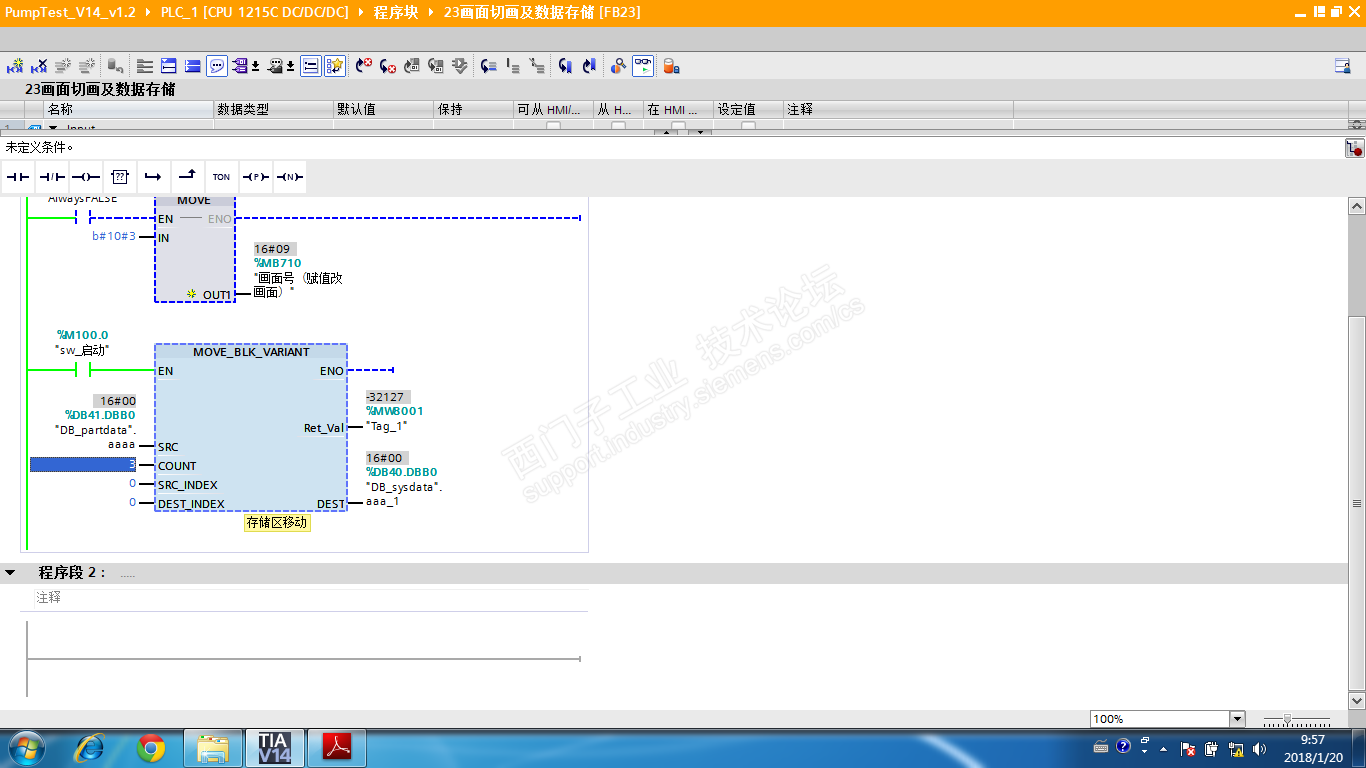

各位,最近想把一个数据块的数据传送给另外一个数据块,如果使用move_blk_variant指令什么要求吗?
   1、数据块内各个变量的数据类型必须是一样的吗?如果既有字符串又有整型可以吗?
   2、在编译时发现为什么count输入处设置为1就可以,设置2或者3就会报错呢?错误原因是“参数count的值无效”
