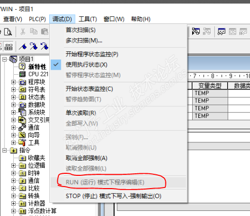

对于沿指令,建议选择一下这个模式
可以看到条沿指令上会多出一个数字,而且这个数字各不相同。
另外,S7-200有256个沿指令的限制。
然后再结合300/400的沿指令用法(需要一个辅助位),就可以知道,S7-200中的辅助位是由系统自动分配,只有256个。所以,当一条沿指令在子程序中,这个子程序被多次调用的时候,用的是一个相同的辅助位,就像300/400中的沿指令辅助位使用全局变量一样,多次调用执行结果不如自己预料。
