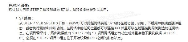

 怎么能与SDB无关呢,绝对有关,之前看过有时以太网连接不上的FAQ文档都指的是SDB与实际组态出现不一致导致的.一般情况下编译后下载硬件组态也就是下载了SDB但是在有些情况下并不是这样的有的文档中特别说明SDB要单独再下载一次.对于本例中基于S7连接的以太网路由看一下这个官方说明.
