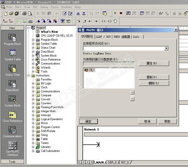

1、s7-200 的编程软件不好用了,PC和PLC硬件通讯不上了。提示,找不到访问的节点。打开set PG/PC interface中发现访问路径为空,接口列表也为空,
此时还觉得没事儿,重装软件嘛,卸载,重装;到头来,没用,故障依旧。

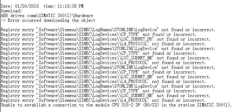

2、S7-300/400的编程软件,STEP 7 Manage的病症和上面的一样,仿真器也没法子仿真了。
项目编译下载提示如下错误

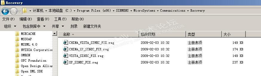

搜索关键词“SINEC"在电脑中找到如下几个注册表备份文件,
看了下没有WIN7系统的,麻烦好心人帮忙看看,你们的电脑上这个目录下有没有貌似"WIN7_SINEC_FIX.reg"这样的文件,能否上传一下,我死马当作活马医,实在医不好,只能重装系统了。
