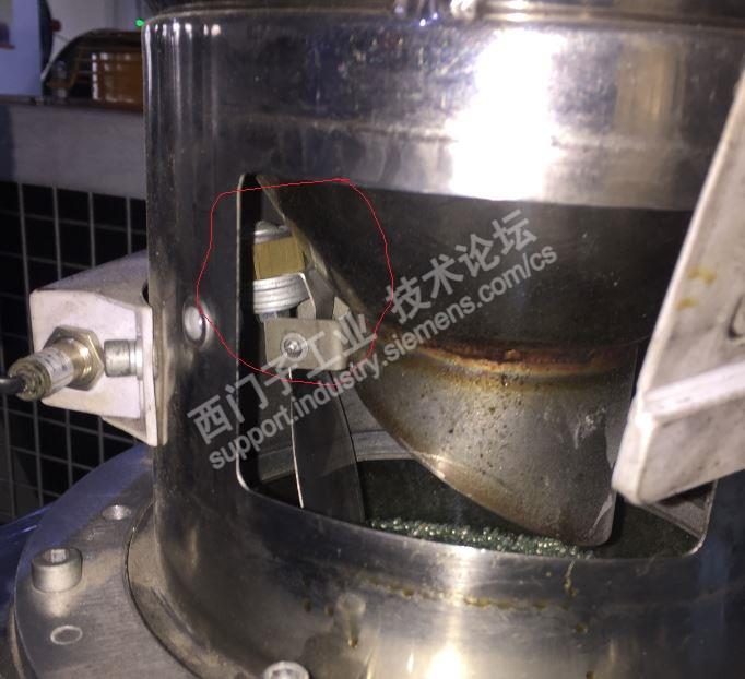

以下是引用kayome在2018-01-21 09:48:33的发言 >7楼
黄工,
我们的结构不一样吗? 我怎么觉得增加配重(或者调整位置),对步骤1和2的影响是一样的?
再仔细观察才发现抽料的过程分二步,首先是1风机启动后随着料罐内外压差增大,活动挡块先绕着轴旋转一定角度和下料口弹性密封条简单密封后,此时密封还不是很好,2随着负压原来越高,挡块会向上提升5毫米的行程就彻底密封了,此时就能够顺畅的抽上料,
结构上是不一样的。我这边转轴的安装孔是条形孔。你的那个密封是铁对铁硬密封
