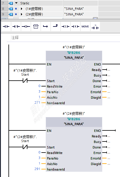

以下是引用yming在2018-01-21 12:19:21的发言 >19楼
嘿嘿,“做梦”呢吧?
只要是循环周期通讯,就有“生命符号”交换周期存在,时刻检查网络状态。最多你只能把监控周期时间加大到一定程度而已。即便这样,网络中断一样要报故障。
而非周期的即时(随机)通讯,就像STATER在线读参数,读不读、网络断不断,与驱动运行无关。
这是两者应用的不同设计初衷。

以下是引用yming在2018-01-21 11:03:49的发言 >17楼:所有的控制都是端子...
引用17楼详细内容:
所有的控制都是端子、给定是固定频率/模拟输入。那还发送控制字?控制字中还设定为PLC控制(位10)?
像你这种PLC不进行实时控制,仅仅是读取信息的应用,就不应该使用循环通讯。
简单地调用库程序:SINA_PARA (FB286)就可以了。一次最多读取16个参数。
没有周期通讯,驱动也不会去监测网络。
PLC关了,网线拔了;驱动也照样运行。
你要不想改程序,还有一种简单方法。如果你能确保100秒之内完成PLC暂停,那就把参数 2044设成 100秒。(我记得是2044)

好,我知道了。程序这样写不知道行不?这个FB放在OB30里,OB30中断时间250ms,让CPU每隔500ms读取一下6台变频器。读取每台变频器的状态字1、转速、电流。
在哪禁止周期读写变频器呢?程序不读,不写就算禁止周期读写了吗?
