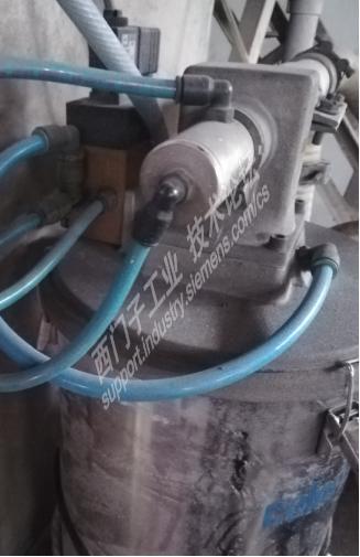

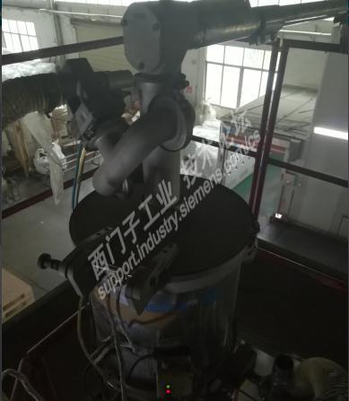

以下是引用kayome在2018-01-21 09:54:15的发言 >8楼
 另外,这个负压吸料的系统真空度降低,首先要怀疑滤网/滤袋堵塞,我们在真空风机和系统之间有一个带反吹功能的过滤站,在您发的上料桶上部也有滤网,一般都是需要清理了
我感觉这次改造有点"越俎代庖"...
除非真的是真空风机磨损导致效率降低,其他的都是可以低成本解决的,加变频器有点过了
知音啊,的确在抽气回路内串联要反吹除尘及过滤罐。
这个罐子内过滤器是定时吹粉尘。
上料罐内是没有过滤器的,只是有比较大的筛网。
我这套上料设备使用了12年了,内部的叶片间隙变大一点也是正常的,风机的效能肯定没有以前好,加变频可以弥补一些问题,延长使用寿命吧。
