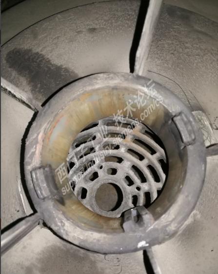

以下是引用WWCWWC在2018-01-17 15:48:12的发言 >30楼
首先道一声黄工辛苦。
以后试试加热方式拆风叶,用一把热风枪吹一下,风叶受热膨胀、软化了容易拆卸。
在拆卸前,最好做一个工具,不要敲、撬作业。

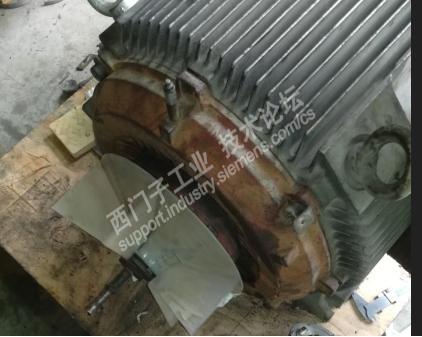

以下是引用HUANGZE75在2018-01-16 08:59:21的发言 >28楼:本次拆卸风叶方法不...
引用28楼详细内容:
本次拆卸风叶方法不是很好,撬出来的风叶有点受损,不知道大家有什么好的方法拆除风叶不受损。
风叶口有卡扣的
一般维修电机时,大家都忽略了拆除风叶也是维修的一项重要工作,对散热叶片一般都是撬出来,这种做法很容易将叶片损坏,王工这个方法很简单很实用。
王工做法非常值得推广学习啊,真是实践出真知啊。
