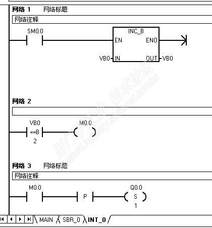

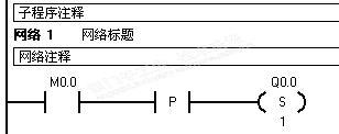

到底是2个扫描周期还是2个扫描,我做了试验
一个扫描周期内两次扫描 Q0.0=1
如果子程序两次扫描之间间隔N个扫描周期,那么结果是一样的。

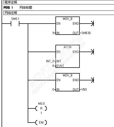

中断里
用串口调试助手发2个字符,Q0.0=1
用串口调试助手发1个字符   间隔一段时间  再发1个字符 Q0.0=1
