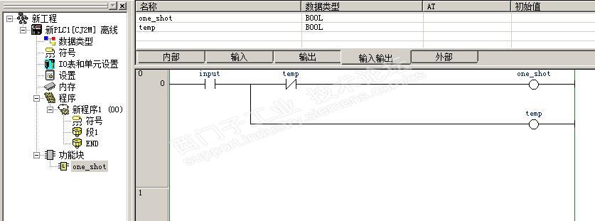

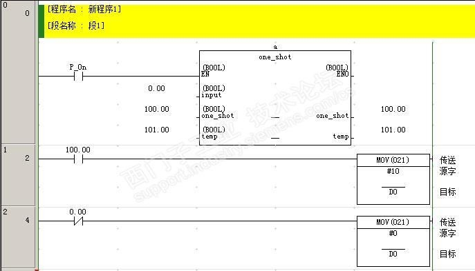

实在不济就采用 ”曲线救国“ 的策略,在子程序里采用one-shot替代沿指令,就像实在记不清C语言表达式中运算符的优先级一样,干脆使用括号;这样子可以绑定全局变量数据,一切靠人清醒地”控制“了,需要注意的是,one-shot子程序接口中的变量temp和one-shot要使用in_out,但是有些小型机类型不支持这种变量类型,如omron的CP1L系列就不支持IN_OUT变量类型。
