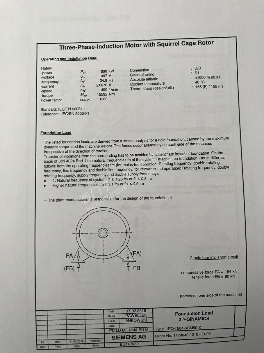

昨天拿到电机的报告,从图一中可以看到电机有690V, 42HZ, 的基本数据,所以我们的电机模块没有选错。
关于电机数据,用:690V, 42HZ, 830RPM, 1340A, 1354KW,行不行等我试试。
