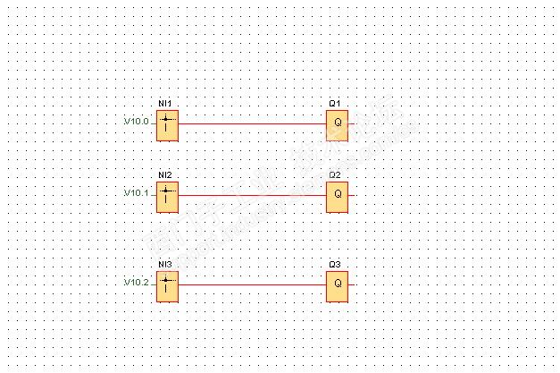

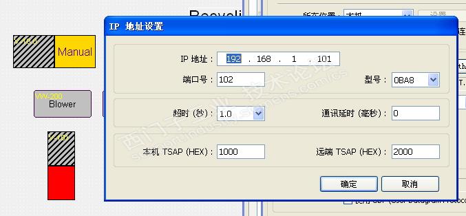

今天又遇到一个问题:用LOGO与威纶通MT8071IP通讯,设定如下图:
本想因记忆方便想把网络输入自定义编号,结果怎么试都不行,仿真时却都一切正常。
重新编写一个程序,将网络输入从1开始编号,再下载到LOGO及触摸屏,一切正常。

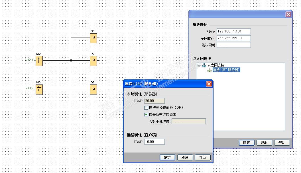

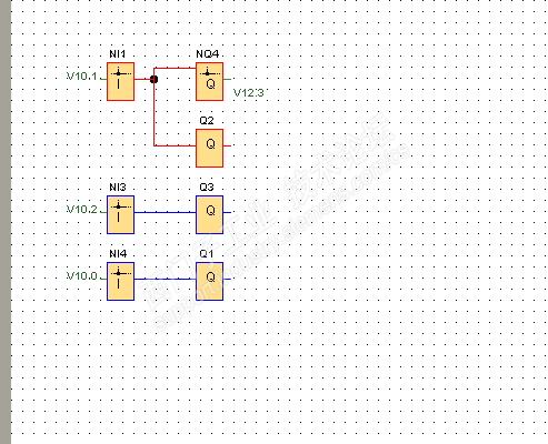

偶然间发现如果网络输入从1开始编号,中间故意跳开一个编号不用(即插入所有网络输入之后删除其中一个编号)就会导致被删除编号之后的网络输入都无法正常通讯(但是仿真可以正常模拟)
不知道有没有人遇到跟我一样的问题。
