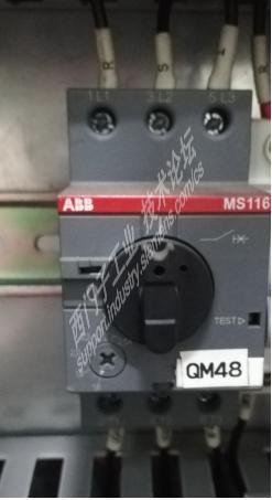

对于热继电器我目前一般都不采用,这种插接的热继电器其实对安装要求比较高的,如果安装不好存在应力,很可能就会造成继电器误动作。
我目前都是采用如ABB,施耐德电机断路器来作为电机的短路及过载保护。不使用热继电器。
