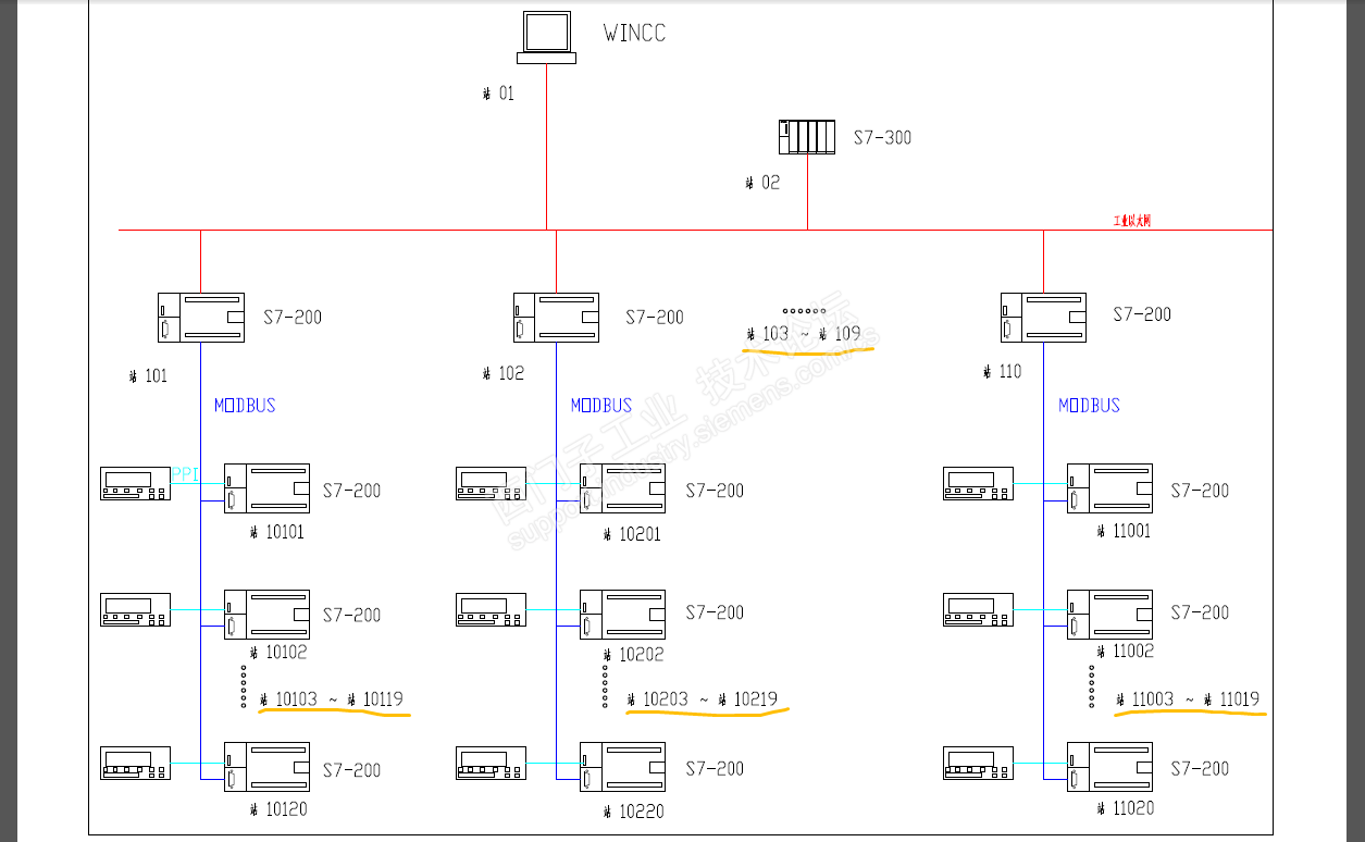

如题,图示如下:
如上图所示,有这么一个项目,
一共200个容器,每个容器安装2个温度变送器,1个压力变送器,还有若干个开关量输入信号作为本地控制,若干个开关量输出信号用来驱动相关设备。
每个容器安装1太S7-200用来控制。并按20个管为一组,共分10组,每组安装1台S7-200作为信数据传递
最后,在控制室安装1台S7-300和WINCC上位机,上位机用来显示工艺动态画面和数据输出、报警输出等,S7-300根据200个容器安装的S7-200数据,按照一定的工艺做出处理,然后将控制指令下达到200个容器的相应S7-200。
所有的S7-200只对数据采集后传递,不做任何工艺计算和处理。
网络实现如下:
WINCC上位机通过工业以太网与1台S7-300和10台S7-200通讯,每个S7-200再与20个S7-200通过MODBUS实现通讯。
站101为MODBUS主站,站10101~站10120共20个站为从站,主站轮训读每个从站13个字节数据,写1个字节数据;
站102为MODBUS主站,站10201~站10220共20个站为从站,主站轮训读每个从站13个字节数据,写1个字节数据;
......其它的站也相同。
站02 S7-300通过工业以太网读写站101 S7-200~站110 S7-200共10个站,
每个S7-200站的HMI可有可无,为节约成本,不打算安装。
这样的数据控制,能否实现?
另外,每个容器根据工艺不同,有可能断电停用,停用后的容器不能影响其它容器的工作,且,停用的容易一旦再次上电,需手动启用。
