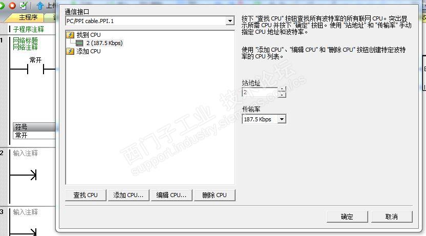

 从今年下半年开始S7-200系列开始退市以来,Smart200系列的PLC大量使用到小型自动化设备上来。在使用中我有遇到一些下载问题。以前V2.3版本的软件没有出来之前,只能用以太网或是内存卡两种方式下载程序,自从V2.3版本的软件出来后,增加了PPI 下载模式。前一段时间将软件升级到V2.3版本后,我将Smart200的下载模式从原来的以太网改成了PPI下载模式,这模式下载还不错好用。
 现在虽然在用Smart200的PLC,但是以前老款S7-200的系列的PLC程序还是要维护,当我昨天给老款S7-200plc下载程式时就出现问题了。用PPI电缆下载程序就下载不了了。
 看到上图的情况我有点疑惑了,我以为我自己的PLC有问题,后来我换了一台电脑去下载这程式,下载很顺利,于是我陷入沉思中,是不是我SP9的软件有问题了,还是我电脑安装什么软件和SP9有冲突了,还是我那里设置有问题。第一步我将计算机查了一遍,没有发现有冲突的软件,以前用这些软件都好好的,我将计算机里面的软件冲突给排除了。我又来查我的下载设置,我仔细看来一遍SP9软件的下载,没有问题,我就很快将SP9软件下载设置给排除了。最后摆在我面前就是将SP9的软件从装最后一条路了,我有点不情愿,我于是有静下心来思考。我思考好一会儿,我想到我另一台电脑也是跟我电脑同样的配置和同样的系统,都是同一品牌的电脑,怎么那台可以下载,而我这台就不行了。我思索了好一会儿,突然想到那台电脑的Smart200PLC下载程式模式是设置为以太网下载,我于是就将我电脑里面的Smart200PLC下载模式也改成以太网下载,我改完后再去给S7-200的plc下载程式,就很快解决了。
 上图时Smart200PLC下载模式改成以太网下载模式,下图是Smart200PLC模式改为以太网下载模式后给S7-200PLC下载程式的图片。
 结论:在同时打开Smart200和S7-200的软件时会造成冲突。如果同时打开两个软件,再给S7-200下载程式前不要把Smart200PLC的下载模式设置为PPI下载模式,要将Smart200PLC的下载模式设置为以太网下载。如果将Smart200PLC的下载模式设置为PPI下载模式话,将会造成S7-200PLC无法使用PPI模式下载程序。只单独打开S7-200软件运行下载,不会出现PPI下载模式冲突问题。
