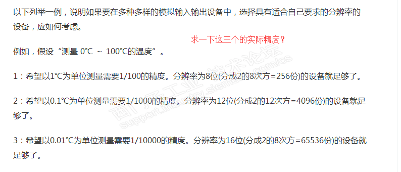

关于模拟量精度的问题,在网上也看到不少的帖子,但是总感觉理解的不太好。特别容易混淆了。希望大神们给个答案。
假设PLC的模拟量模块是 AM 03,输入时2*12Bit位,输入为电压0-10v,显示为0-100℃。求一下测量值的的实际精度。 如果显示为0-200℃,或者0-500℃,精度是多少?
另外给解释一下图片中的东西:
