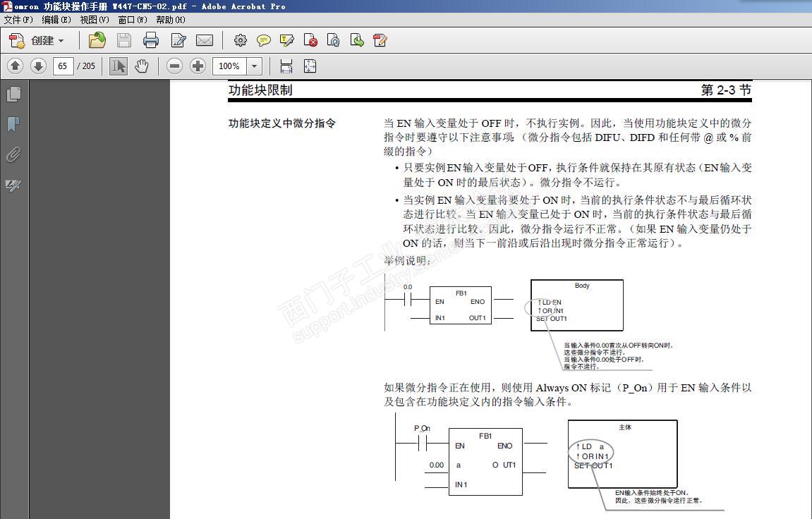

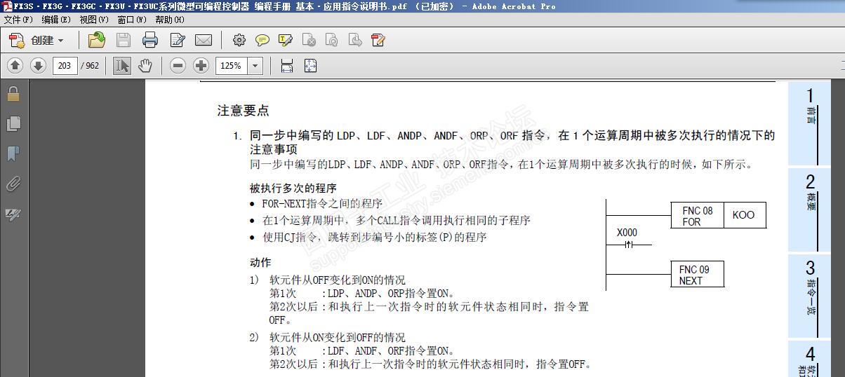

以下是引用Zane在2018-01-24 21:58:31的发言 >
 呵呵,所有的错一言以蔽之,没有做到逻辑程序全扫描!
有见过三菱的用户这么讨论边沿指令的吗?
都说日系的说明书够详细,抓得两图,一为欧姆龙,一为三菱,共享一下:
