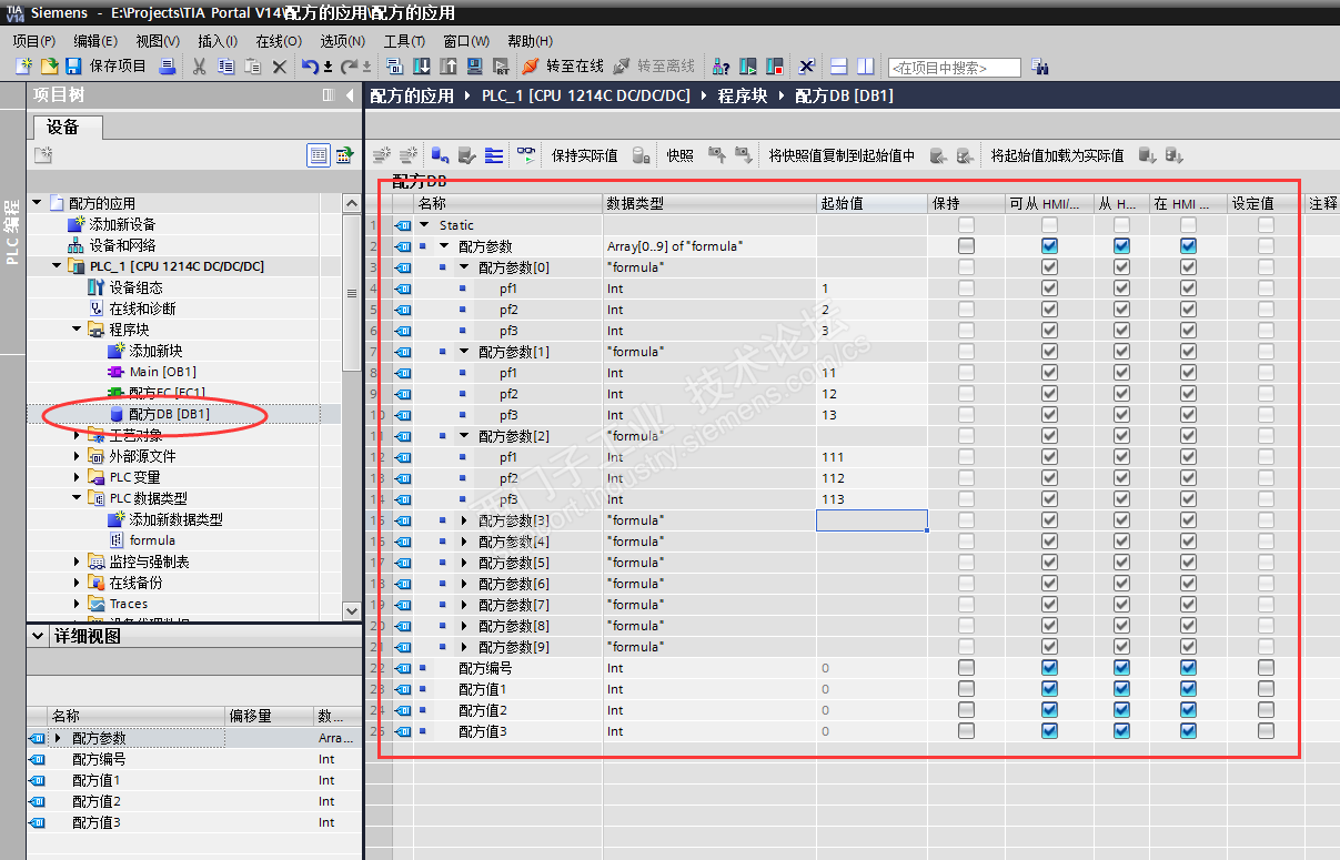

3.新建配方数据类型,如图,以三个int型变量存储配方参数为例
4.新建OB块,添加数据,以10组配方为例,如图

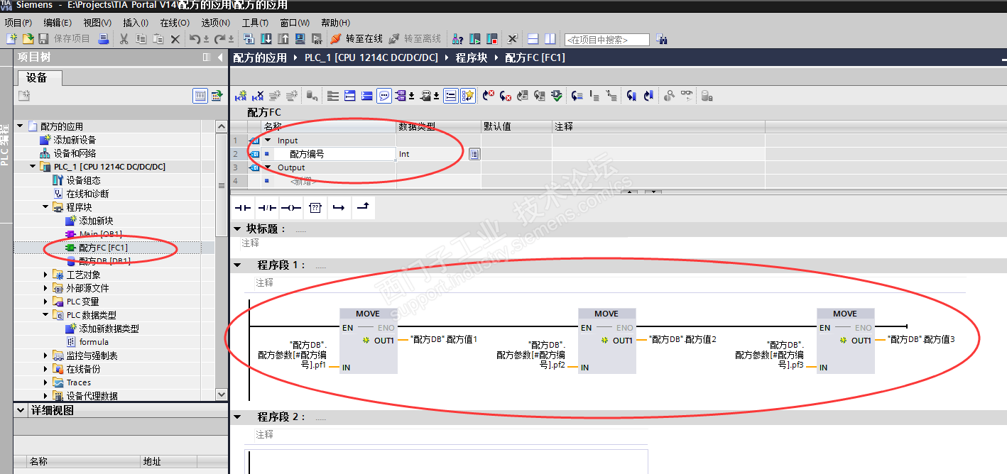

 5.新建FC函数,如图

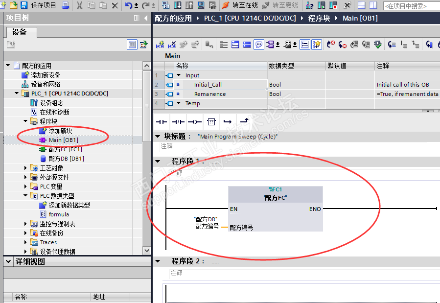

6.打开OB1,将FC函数添加进去如图

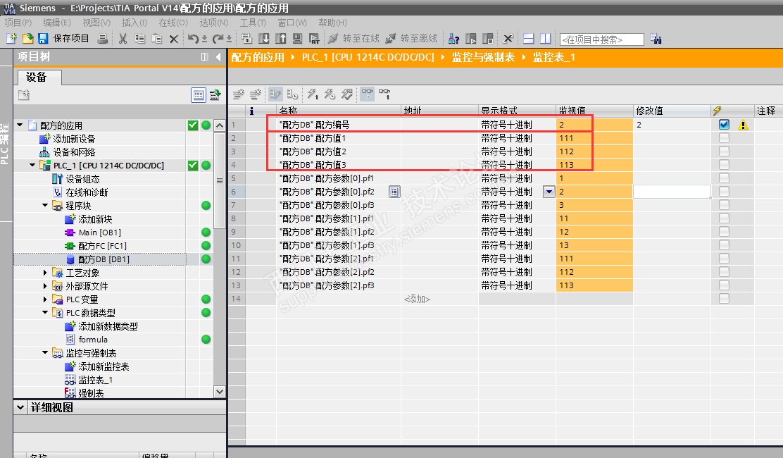

7.新建监控表,进行模拟,修改配方编号,观察配方数值是否根据变化,如图
