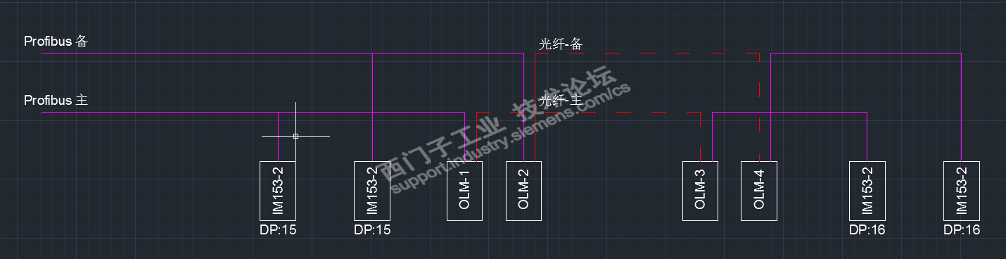

  小白现在在做一个项目,使用417-5H冗余系统,现将工厂三楼新加的10个从站并入一楼原有系统里面,所以在工厂一楼最后一个站安装一个OLM光纤耦合器,在三楼第一个站安装一个OLM光纤耦合器。
  小白有如下几个问题需要请假:
  1. 一楼最后一个从站原先是DP接头是打到ON状态,系统并入后,将一楼最后从站DP头打到OFF状态,并将三楼最后一个从站DP头打到ON状态。
  2. 现在光纤已经接入OLM模块,但是硬件程序尚未下载。此时OLM模块SYSTEM、CH2-LEVEL、CH3-LEVEL三个状态指示灯亮红灯。(我想问下,硬件光纤连接无问题,是否因为程序未下载的原因才会导致该状态灯亮红灯)
  3. 小白使用的G12两光口的OLM模块,没有使用星型拓扑结构,到时CH3空余不用,是否会因为没有使用,会导致CH3的指示灯一直爆红灯?
