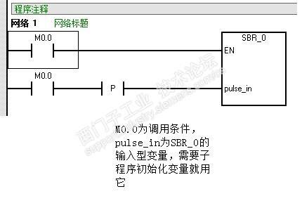

回复:在中断程序中可以使用上升沿初始化吗

楼上说的有道理,学习了!借用一下本版某网友的图片,感觉这个异曲同工(这个是在子程序中初始化)
