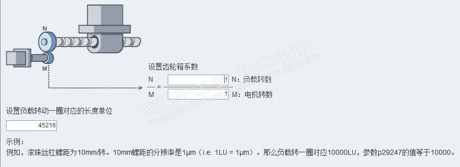

V90PN用FB284控制,Velocity管脚速度为恒定值3000,(增量型编码器2500,V90PN设置为EPOS位置控制,)第一次Position管脚输入长度1000,发现电机走的距离不是1000,记下ActPosition的值,第二次在Position管脚输入600,用600*1000减去ActPosition的当前值,发现电机并不返回走400,求助平台程师指点下,谢!
