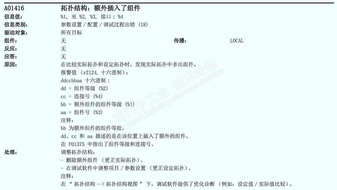

楼主的报警信息是A01416。这是拓扑结构在报警呀?换CU310时,DRIVE-CLiQ电缆插的对吗?
这个拓扑不一致的报警可以忽略,只有一个插口,确认硬件接口插入良好的。
任何时候更换cu单元,在没有更新拓扑前,都会报拓扑方面的警的。
换上新的cu310 dp,继续用原来的cf卡,安装了BOP20面板,装置送电后,操作BOP20面板的任何按键都没有反应的。
即使真的就是拓扑不一致的原因造成的这个情况,面板不能操作,SCOUT软件写入目标驱动器,进度条好长时间无反应。
这样就是一个死循环了。
顶楼的发帖描述和图片里面讲了这个情况,有视频,但因为体积大,没法发到论坛这个帖子。所以只能图片配合语言描述。
