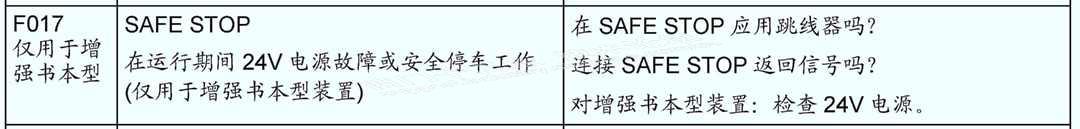

您好,我们现在这个设备用了10台同样系列的控制器,10台控制器安全停车电源都是同一个电源,但是就是有其中两台同时报,我是检查了外接电源24v,是正常的
