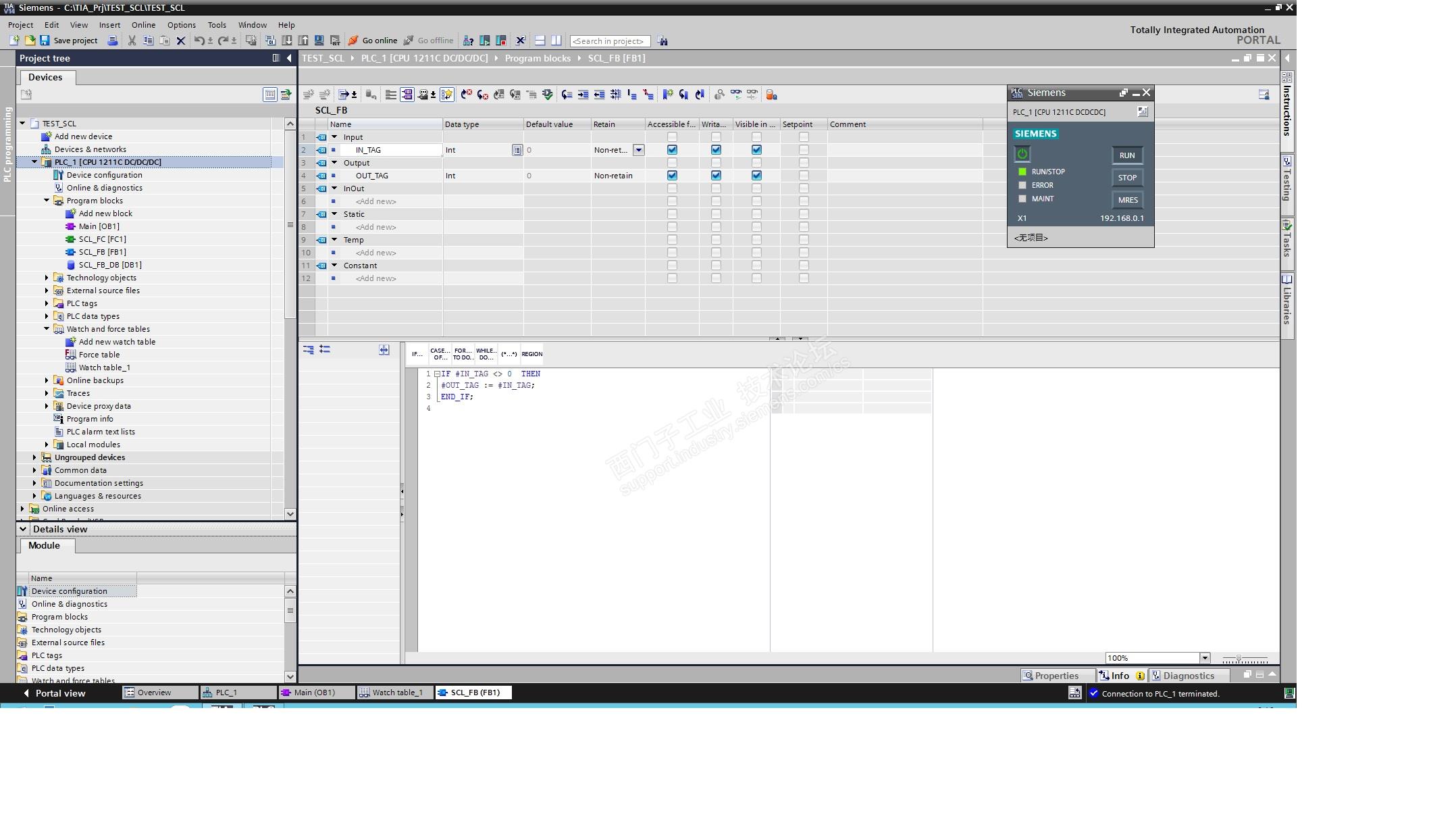

回复:SCL语言编程奇怪的问题
yming
    23621
    911
    1283
注册时间:2004-03-06
发布于 2018-01-29 00:26:43
13楼
以下是引用Zane在2018-01-29 00:18:10的发言 >12楼
在FB中做就没有问题!
在FB中,Output变量赋值是可以的,但引用Output 仍然是不确定的。
因为,不能认定是之前的值,还是计算结果的值。
