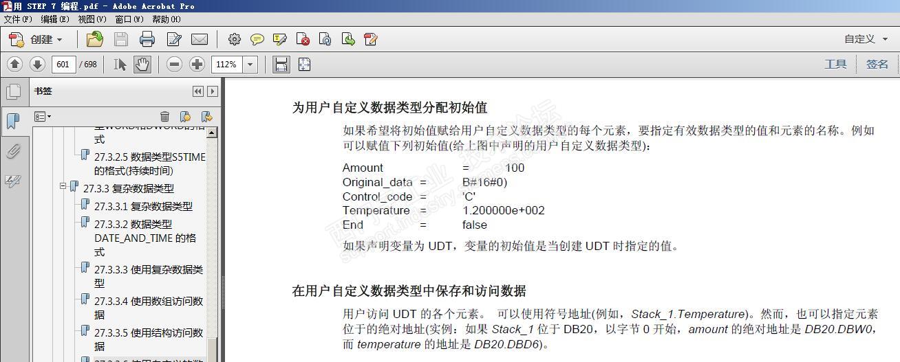

你的UDT包含哪些元素?可以使用符号名或绝对地址
