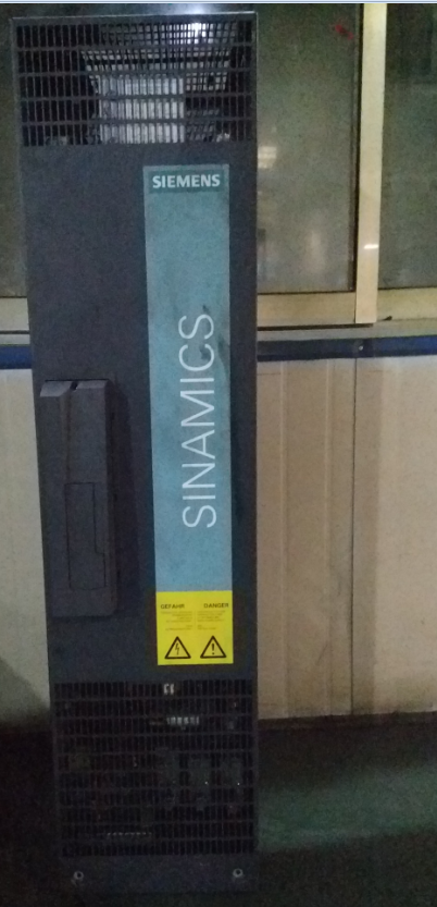

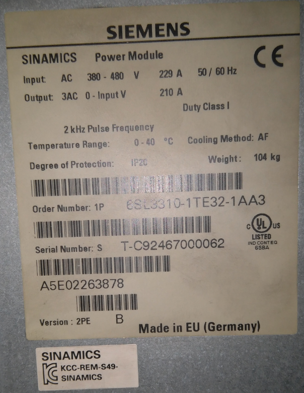

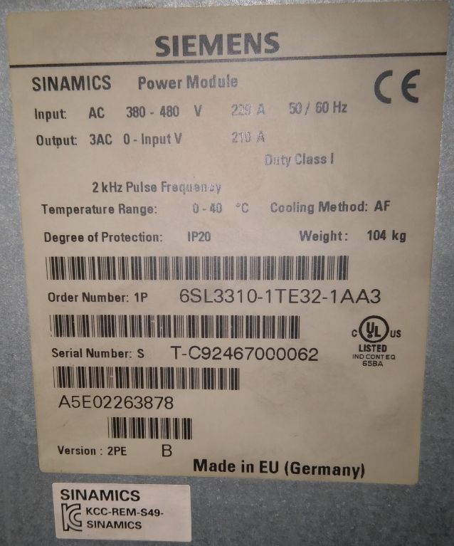

新的CU310单元还没到,(打算2#辊换用)
工厂有备用的PM功率单元,趁生产停机,把这个2#辊更换上新的PM功率单元,
用替换排除法进一步确认引起速度波动变化的原因,是CU单元造成还是PM功率单元单元造成的。
因为去年的时候,有3#辊的CU310也是速度波动大,2#辊和3#辊都是相同的S120,是用排除法交换了PM功率单元,确定的是3#辊CU310的问题(后来3#辊的CU310直接所有指示灯都不亮了)。
今年下半年2#辊速度又不稳定了。
