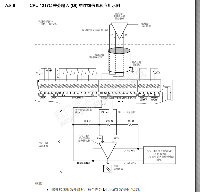

回复:西门子1217C的PLC 输入上面的RS422/RS485接线是1217的内置了485通讯模块还是说只是摆设
RENHQ
    13852
    61
    2189
注册时间:2008-12-28
发布于 2018-01-29 18:43:23
3楼
支持差分输入,不是485通讯吧
参考:
SIMATIC S7 S7-1200 可编程控制器 系统手册
https://support.industry.siemens.com/cs/cn/zh/view/109741593
1638页 A.8.6 CPU 1217C 差分输入 (DI) 的详细信息和应用示例
