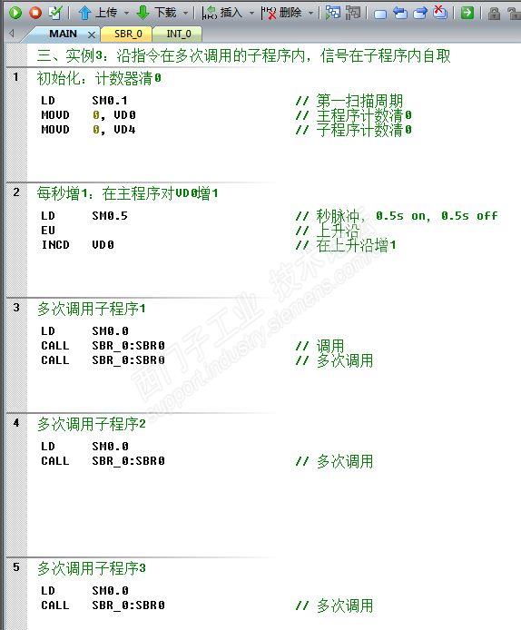

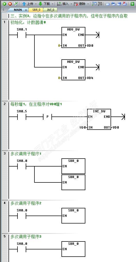

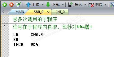

三、实例3:沿指令在多次调用的子程序内,信号在子程序内自取
多次调用会对边沿重复取吗?不会。
LAD程序:
主程序部分:
子程序部分:
STL程序:
主程序部分:
子程序部分:
在线监视VD0、VD4的变化,有没有同步?
程序刚开始时如果你有机会看到VD0比VD4多1个计数,这个机率不到0.1%。因为主程序上的 P(EU) 比子程序中的 P(EU) 早工作一点点时间。
程序持续运行,子程序内的 P 不会漏1个计数或多1个计数。32位长整数可以计100年的。
附上源程序:
实例3:沿指令在多次调用子程序_信号自取.rar
