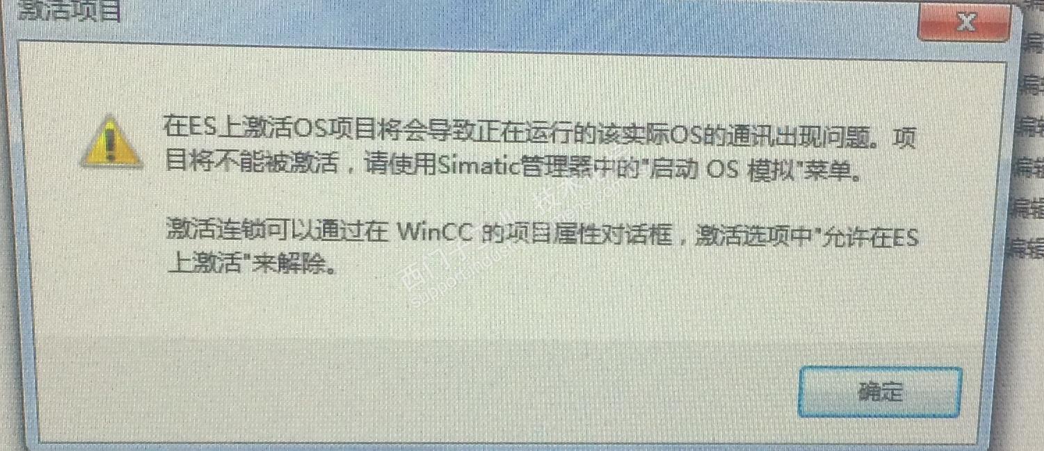

在新电脑上安装了step7,wincc7.2以后。打开项目就出现上面的提示,该怎样解决啊?
