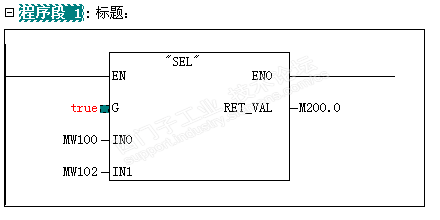

以下是引用emil128在2018-01-29 17:05:40的发言 >23楼
我试过的,梯形图直接写TRUE/FALSE这事,Step7不行,博图可以,所以我说“放弃Step7投入博图的怀抱”也就不需要了。
step7 5.5 sp4不行,如图
还有西门子的说法
https://support.industry.siemens.com/cs/document/11141781/
所以要么STL要么博图
遇上强迫症犯了,一定要Step7下用LAD或FBD,恐怕还是绕不过加个变量的。
以下是引用Zane在2018-01-29 10:55:44的发言 >22楼:梯形图的管脚直接填...
引用22楼详细内容:
梯形图的管脚直接填写TRUE/FALSE,你可以试试!
以下是引用emil128在2018-01-29 09:56:43的发言 >21楼: S7-300/400真的...
引用21楼详细内容:
 S7-300/400真的完全不需要吗?比如FC105的极性选择该如何处理?
如果不需要指的是遇到类似情况放弃LAD/FBD改用STL或者放弃Step7投入博图的怀抱,那就算真的不需要吧。
以下是引用Zane在2018-01-27 15:59:24的发言 >20楼:S7-300/400/1200/...
引用20楼详细内容:
S7-300/400/1200/1500有必要这么用吗?我倒是从来没用过
哈哈,楼上说得没错,我也是个强迫症呀,就是不爱用这两个没用的标志位,所以STEP7下,FC只做程序管理用,几乎没参数,功能程序都用的是FB块,而且类似调用就是语句表,另外,但凡变量我都会定义,也很少用在功能块调用时直接赋值常数,一般都会在数据块里定义。
转博图也至少五六年了,这个方便呀,没说的,但说实话也没改变我什么,CPU系统设置有定义的常开常闭的标志位,我从来都不勾选的。
这种编程方式,打从S5就有了,除了S7-200是必须的,其他的要想不用也完全木问题。青菜萝卜个人喜好了!
