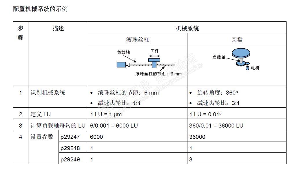

回复:1200伺服工艺参数

你可以看下V90 操作说明里面有专门介绍机械设置的
