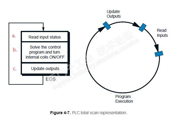

扫描=a+b+c
扫描又可分为两部分:
程序扫描=b
I/O刷新扫描= a+c
扫描时间=完成“扫描”所花费的时间
@Zane 不知道您所说的“全扫描”是如何定义的?
