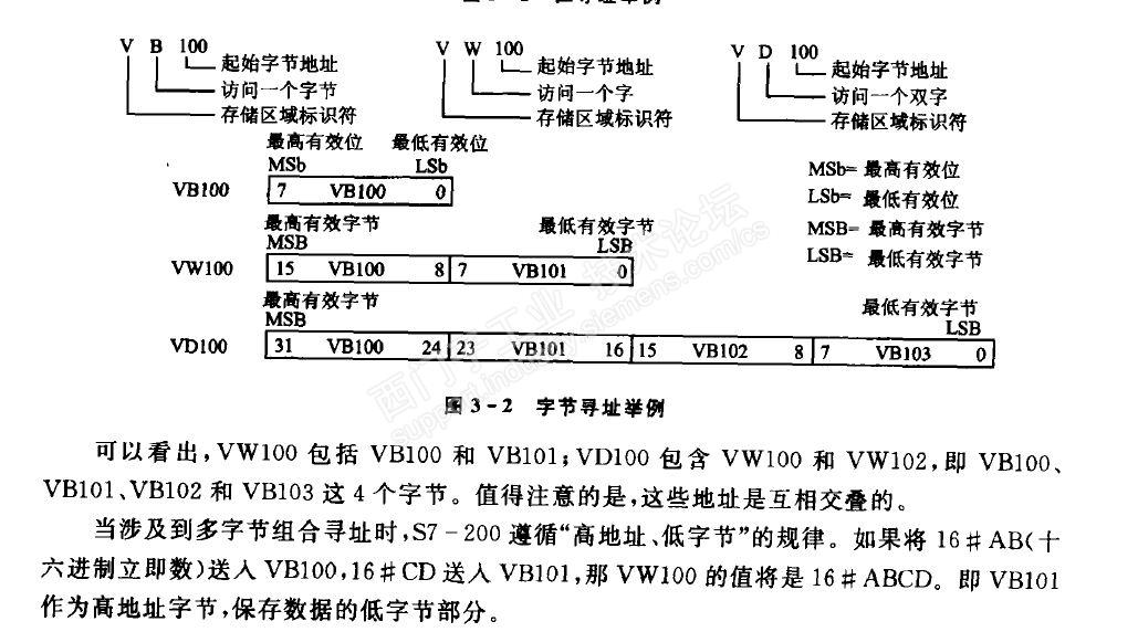

好吧,看到了自己当年初入行的影子,看懂上图,就豁然开朗了
图片来源, <<深入浅出西门子S7-200PLC(第2版)>>   P78
