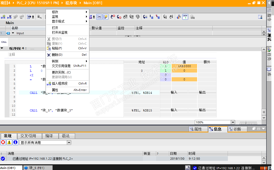

新建FB1,DB14,DB15,数据块DB14,DB15为FB1的背景数据块。在OB1中两次调用FB1,

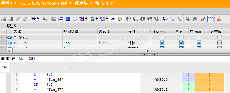

右键要监控的FB1,选择“打开并监视”。

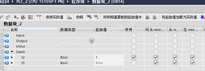

为了证明监控的正确性,在DB14中设定t2初始值为1,DB15中t2初始值为0:

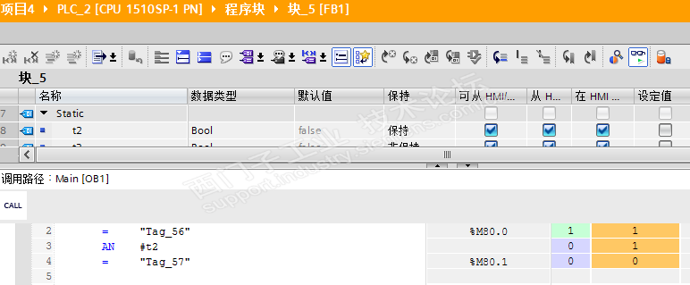

分别右键FB1,并“打开并监视”
结果也证明了博途的这个功能更加简单实用。
