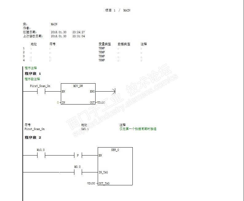

 有兴趣的话请先测试一下我的这个程序
条件单次执行子程序,且子程序中有沿指令,请给出答案。
再请问,YANXIAO版主的示例五,循环体内的累加计算是在第几个循环被执行的?
